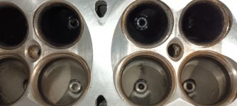

Som rubriken lyder, håller på med detta.
På avgasventilernas säten i toppen är det en del svarta fläckar som inte riktigt går bort, iaf inte med detsamma.
Kör skruvdragarvarianten dvs låg hastighet slangbit på ventilskaftet och höger, vänster några sekunder
Är detta sk "brända ventiler" fläckarna ser inte djupa ut, de bara vill vara kvar
Vad göra:
1 Nöta på försiktigt med grövre slippasta?
2 Ignorera, lämna kvar och göra täthetskoll senare och se hur det blir?
Mvh gubbar
Ska fixa bild lite senare...
3, mira-fräsa, något man kan göra vet inte om det behövs.
Jag har tänkt slipa och blästra loppen. Men behöver jag fräsa sätena med eller räcker det med att slipa in ventilerna?
Och hur stor skillnad gör en fräsning.
Behöver jag nya ventiler om jag fräser?
Tacksam för svar...
Bild på läget. Har ej påbörjat något på den här bilden.
    128 KB · Visningar: 46
Gav mig på detta igen. Det var jag som inte hade rätt teknik, man måste ju ha slippasta på ett pekfinger och dutta på regelbundet.
Man hör ju på ljudet när det slipar och inte.
Gjorde detta senast 2016, så det är ett tag sedan. Nu blir det fina säten.
