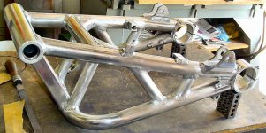

Av vilken anledningen blästrade ni svingen? Min originalsving är eloxerad vilket har sina fördelar. Eller ska du lackera svingen svart?
Om du ska köra med riktiga däck så ska du kanske överväga att förstärka svingen, många med ZRX gör det med gott resultat för körbarheten.
Tackar!
Svingen blästrades för att den är pulverlackad på den här årsmodellen (dom tidigare). Jäkligt besvärligt att ha att göra med när man ska svetsa saker. Svingen kommer att vara silver som tidigare fast vanlig lack.
Vad gäller förstärkning av svingen så sitter det en liten extra rörbit på vardera sida i svingen för lite mer triangulering på den. Hojen ska bara användas på gata för lite finåkning så jag tror inte det spelar nån roll om den är lite underarbetad. Hade det däremot varit en renodlad racehoj som byggdes, då skulle den nog förstärkas mer. Tror den är nog överarbetad ändå. :)
Ok.
Bifogar bild på dels en "vanlig" förstärkning (med rör) av 1100-svingen samt så som min kommande ser ut (moddad av DEET i Japan).
Men som du säger, ser ju inte så original ut.
PM:a eller maila om du behöver hjälp med att köpa grejer i Japan. Har en bekant där som pysslar med sådant.

Trevliga bilder. Det där blir dock lite som jag sa - mer för race och liknande. Klart överkurs att lägga ner sådär mycket jobb för en vanlig gathoj om man nu inte tycker det ser tufft ut (vilket det gör). :)
Har lite kontakter själv i Japan om det är nåt speciellt men jag har klarar mig rätt bra med mina egna kunskaper i språket hittills. Ska lägga det på minnet dock!
