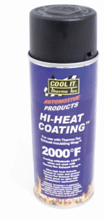

Ser ju ut att bli ett riktigt bra bygge det där. Jag blev också nyfiken på vad det är för färg du målat grenröret med.

En sak till, hur gick det med den där färgen till grenröret????
Vad var det för fabrikat och modell???
