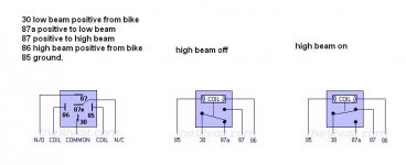

Vill du komma ifrån det problemet så använd t.ex ett växelrelä för att låta helljussignalen styra skifte mellan hel och halv.
F-n det går inte att ladda upp några bilder, igen...
Växelrelä schema, bild

Nu har jag kopplat ihop och monterat alltihop. Använde mig av ett relä från biltema och allt fungerar.
