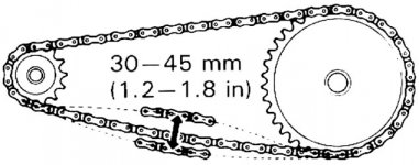

Mätning av kedjans slack har inget med svingen att göra. Kedjans slack mäts mellan kedjans lägsta och högsta möjliga läge på mitten mellan bak och framdrev.
Den här bilden är för DR650, men visar hyfsat väl vad man ska mäta, de specifika måtten för din hoj är antagligen annorlunda:
DVS, dra ner kedjan så långt du kan, och tryck upp den så högt du kan, måttet mellan dessa två punkter är kedjeslacket. Det brukar vara ett par centimeter på gathojar. Har du mindre än säg, 2 cm på det måttet är kedjan antagligen för spänd, och då får lagret på utgående axel massor av stryk av snedlast.
Det är exakt så jag gjort så jag har ett slack på 4cm..
Borde vara ett ok slack de då alltså... körde även idag me passagerare och kom ej något extra oljud putsa kedja me tyg å smörjde den före så antagligen borde den bara grov rengöringas :)
