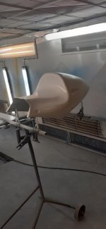

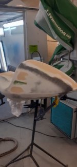

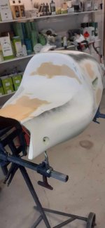

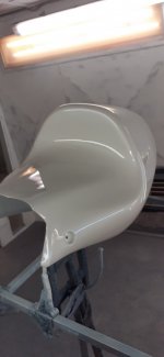

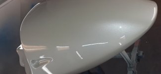

Bakdelen ska lackas.
Det blir en vit bas (white-pearl) med en egen design, eller färgsättning av bakdelen.
Jag tänkte mig siffror i Nascar-stil, dvs stora siffror med skuggning. Och som täcker större delen av bakdelen på båda sidor. Siffrorna blir blåa.
Eller vad tycker panelen ? :)
CA7AB182-F1DB-4E5F-9600-66A89048D396_1_105_c.jpg079520AF-A770-40B1-92A2-CB4C916345E0_1_105_c.jpg037194EF-C57A-4366-9096-4DCE651FA324_1_105_c.jpg
pinocchio
4 Oct 2007
Skutskär
1998 Suzuki Gsxr 750
Kåpan blir också vit men med orginalblåa fält. Men det blir siffror på kåpan likt som på bilden. :)
