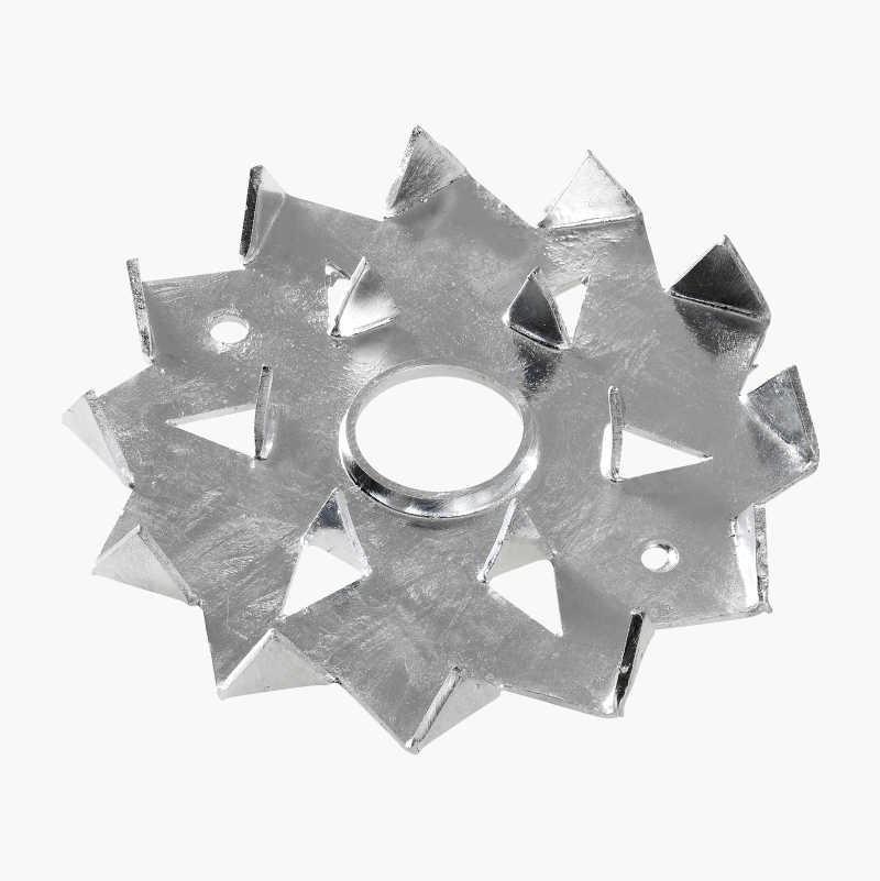

När du sätter upp dom dubbla hanbjälkarna i framkant så sätter du en taggbricka för träkonstruktioner på varje sida o i bägge ändar sedan en genomgående m20 med mutter o planbricka så rör det sig inte om du nu inte kör på det med bilen.
Taggbrickorna skär in ca 15mm i både stolpe o hanbjälken när du drar ihop det med m20.
Finns på Biltema.

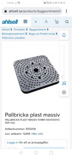

Japp den tandbrickan 4 st du lägger en plast pall bricka under stolpen i stolpskon den bär o då luftar det vi spikar alltid på en 5mm under reglar där det finns risk för fukt.Screenshot_20220715_161014_com.hsv.freeadblockerbrowser.jpg
Nu var Första träffen en 10mm men det räcker med 5mm
@moddlaren grymt, synd att man aldrig kan köpa något från Ahlsell men Byggmax har en variant. Ser dock inga mått förutom tjocklek men de ska väl duga https://www.byggmax.se/pallningsbricka-p21506
Jag har 16 mm skruv som går igenom stolpskorna ned i plinten vilket kan hålla fast en pallbricka men hur gör ni annars. Limmas eller skruvas fast under stolpen?
Om man vågar skruva i botten eller limma kan jag lägga två bredvid varandra.
Edit: 50x80 enligt XLbygg som har samma. Man hade ju velat ha större men det får duga.
Skruvar med ex trallskruv raktgenom pallbrickan. Går fint att ha 2 bredvid varandra.
