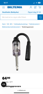

Köpte en tändningsprovare på Biltema.Trasig. Åkte och skulle byta, kundtjänst skickade ut en kille för att prova den på deras firmaskåp av ny årsmodell. Jag försökte förklara att det inte finns något som helst sätt att koppla in den på en ens halvt modern bil men de lyssnade inte. Några minuter kom killen tillbaka, tittade mig inte i ögonen och gav mig en ny. Trasig. Åkte tillbaks igen och de började tjafsa på nytt. Jag förklarade tydligt att jag vill ha pengarna tillbaka och bad dem dra åt helvete ( fast tyst för mig själv )
Jag hade verkligen velat titta på när de öppnade huven och stirrade ner på den stora plastkåpan som täckte hela motorn typ😂😂😂👍🏻👍🏻
Sorry för OT, men det är ändå fredag!
