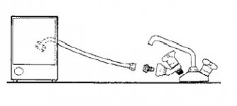

Okey, då sitter sexkanten under plastkranen, så när man gängar ut den fullt, under förutsättning att vattnet är avstängt, så kommer den att synas.
Eventuellt så får man dra av plastkranen från splinesen så man kommer åt med skiftnyckeln.

Som jag fattat det så får man modda hej vilt ovanpå diskbänken utan några som helst försäkringsproblem. Läcker skiten (man kan aldrig ha för mycket gängtejp!) far vattnet ju ändå ner i vasken. Det som är det eleganta med det hela. Skall man in under bänken och koppla in sig kräver i a f min hyresvärd att man har en riktig röris till det.
Och ja, inget skruvbart syntes på min blandare heller innan jag stängde av vattnet, skruvade ut vredet helt och sedan drog det rakt ut. Det var tvunget att skruva ut det helt först, det var en tämligen smart klolåsning som gjorde det omöjligt att dra loss vredet annars.
