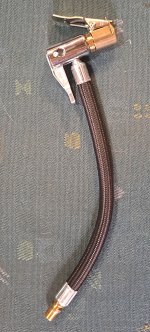

Jag införskaffade en sån här på Amazon för en hundring. Har med den när jag är ute och reser. Passar alla luftpåfyllningsmakapärer.
Gillar inte den silverfärgade låsningen direkt mot ventilen. Inget fel med den, men jag tenderar fippla med den när den skall av. Tycker för mycket luft kommer ut. Så jag kör med den medföljande snabblåsningen.
Kopplad och klar. Ingen extra belastning på ventil vid körning och passar all tryckluft på mackarna.
Slangbiten ligger under sadeln och tar ingen extra plats.
Länk?
Finns exakt samma för ungefär samma pris hos flera andra säljare på Amazon. Den där var Prime och snabb leverans (skickades från Amazon).
