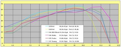

Har denna lista från en mer glädjegivande bromsbänk.
Summary of peak power runs
Stock 56@10000rpm
New Allspeed 60@10200rpm
Micron GP 61@10500rpm
Swarbrick race 63@11000rpm
Mick Abbey 69@11500rpm

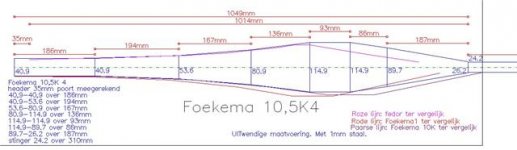

Sprider dessa ritningar för ökad RD-glädje.
  • Read.txt
    Read.txt
    1.1 KB · Visningar: 132
    49.1 KB · Visningar: 192
    47.7 KB · Visningar: 192
    39.3 KB · Visningar: 193
    34.4 KB · Visningar: 242
    45.5 KB · Visningar: 201
    21.7 KB · Visningar: 194
    39.6 KB · Visningar: 248

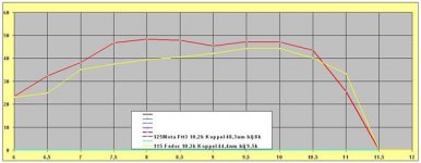

Samt lite simuleringar
    50.1 KB · Visningar: 218
    41.8 KB · Visningar: 150
    30.6 KB · Visningar: 139
    25.3 KB · Visningar: 139
    38.4 KB · Visningar: 158
