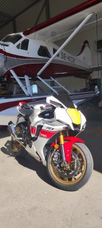

En R1:a från -02, vad har hänt, olja längs vänstra sidan. Ägt hojen fyra dagar. Förtvivlad, ny här o försöker hitta rätt sätt att introducera mig, blev så här.
Går det att ana skälet bakom oljan.

Denna tråd har gått från en oljepöl under cykeln, som funnit sin väg till backen via luftburken och längs motorns utsida.
En Exup felkod låg sedan en längre tid tillbaka att avläsas 7000,
Felkopplade vajrar höll exup i öppet läge, både med och utan ström, eller tändning.
Inget kärvade och installerades åter, dock justerat vajrar för att porten ska ligga rätt och svara på signal. Motorn rappa lite, kuggar på drev saknades det några av.
Kompression visade sig ligga lågt vid efterforskning, då 10,5-11.5kg/cm2, dessutom sotiga stift, skitiga förgasare, sotigt avgasrör, ev bränsle i den olja som runnit ut,
Eventuellt missfärgad kylarvatten, brunaktigt.
En kompressormatad tuta fann vi fungerade.
En motor hämtades för att granskas. Sprickor i cylinder och kolv upptäcktes direkt.
Ett försök till att filma den egna motorns cylindrar via stiftens infästning gjordes och misslyckades.
Med synen av den öppna motorn, kunde viss slutledning anta att den egna motorns skick skulle göra lagning/renovering till svår.
Förfrågan om en motor, som renoverats, för att köpas, lades ut.

Det hände nämligen en grej, o en bild säger mer än tusen ord...
IMG_20220825_132150.jpgIMG_20220825_132150.jpgSjälavandring, nädå, tråden fortsätter, så även undertecknad, tack , the show must go on
Ska samla det väsentliga initiativ som genomförts, av vad jag i dialog kan få till mig av meken, för att hålla bilden om förveckling så klar och tydlig som möjligt.
Det som först kan tilläggas är att arbetet går vidare, dock med ett lite mer samlat sinnelag. Att gräva i vånda, är plågsamt, men att nyfiket kunna vara medresenär gör detta enklare.
Det är hur jag skulle kunna betona skillnaden i förhållningsätt, från min sida, helt enkelt.
View attachment 475590View attachment 475590Själavandring, nädå, tråden fortsätter, så även undertecknad, tack , the show must go on
Nu backar vi bandet lite här, hur kommer det sig att du delar lokal med en De Havilland Beaver?
Lite off topic, antar jag, men tänkte att den kanske gjorde sig på bild med den nya hojen, så kontakta ägaren, när jag ändå var i närheten, och bolaget med verksamhet i hangaren var tillmötesgående, o lät mig köra in hojen. De servar plan, vi är grannar, vi som hoppar ur dom.
Inte just ur denna, men senast i juli förra året hoppade jag ur en "Bäver". Nyfiken, inte nåt alla skulle känna igen ?
