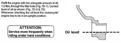

Hur mycket ska försvinna vid normala förhållanden? Bytte och fyllde på olja i förrgår så det täckte hela glaset. Tog sedan en runda på ca 1 timme, tvättade hojjen och ställde sedan in den i garaget. Igår när jag skulle åke på en sväng så var oljenivån under minimum på glaset. Fyllde då återigen på olja upp så det täckte glaset och körde liten runda. Idag så var nivån nere på minimum igen :huvet . Kollade runt motorn och det enda "lilla" läckaget jag har hittat är vid decompen uppe på toppen. Men det är absolut inte dom mängderna jag fyllt på. Vad ska jag göra eller är det normalt ?
Henke
Om du tittar i instruktionsboken så ser du att oljemängden inte ska vara mer än ungefär till nedre delen på glaset. Fyller man i för mycket trycker den oftast ur sig oljan ur vevhusventilationen. Se bild tagen ur instruktionsboken:

Det kan ju vara så att den förbränner oljan pga slitna ventiltätningar eller kolv/kolvringar men då borde du se att den blåryker lite om du kör slut på så mycket olja på bara en timme. Min Husa drog också lite olja men inte på långa vägar så mycket som du beskriver.
Du får väl testa om det försvinner ännu mer än till min-strecket (som är den rätta nivån enl boken). Kör en stund och håll koll på nivån. Försvinner det inget mera ska det nog vara så.

En husa drar ca 1 dl olja per 1 timme gatkörning.
Och uppåt 1 dl per 20 minuter bana.
Detta beroende på en extremt låg kolv med enbart en ring.
Allt för att minska den inre friktionen och öka effekten.
Åker ni gata/väg så ta en liter med er i ryggsäck...

Ny kolv, ring och cylle i min. Försvinner ca 1 dl per heat. Samma med min förra och med våra andra teamhojar.
Beror kanske lite på vad för olja man använder men att åka 2 timmar bana utan att förlora nån olja låter lite extremt.
