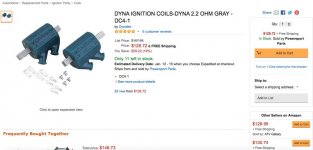

Till wildstar har jag för mig att jag skaffade dynatec 2,2 ohms tändspolar
Tack så mycket!
