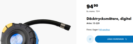

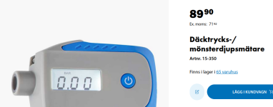

Jag har en Keller 0-30 bar 0,1% manometer som referens. Dvs ett fel på max 0,03 bar.
De bästa billiga och smidiga jag hittat är dom här. Köpte först en till sonen. Visade rätt på 0,1 bar. Köpte sedan en till mig. Visade också rätt på 0,1 bar.
Den här NEDAN däremot var bara att slänga, undvikes. USCH !
Så den enkla utan slang från Biltema funkar?
