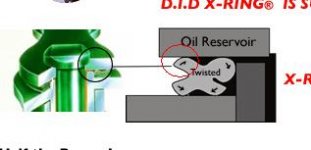

När hjulen väl var på och jag skulle smörja in kedjan så ser jag att en del av o-ringarna på vissa länkar har börjat släppa, alltså det sticker upp en svart gummipigg på kanske 6 ställen. Bara en del av o-ringen alltså, inte hela.
Eftersom det ser ut så, så borde det ju vara den övre delen av o-ringen som tätar som gått åt skogen? (Inringat med rött).

En tanke som slagit en nu efteråt är om inte en kedja med en vanlig o-ring håller bättre? En stor kontaktyta och ska o-ringen på en sådan gå åt helvete så ska ju hela o-ringen behöva gå av.
Dessa kedjor med X-profil har ju små utskjutande delar av gummi, dvs mer ömtåligare kan man ju tycka rent teoretiskt. Vad vet ja, allt jag vet är att jag kommer inhandla originaldrivpaket nu iaf och skita i dessa x-ringvarianter.
