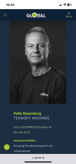

Tekniska supporten på Global batterier i Länna säger: ladda aldrig mc batterier med en typ C-TEK på mc läge. För det laddar inte
Väldigt märkligt uttallande tycker jag.
Till ett kvalitetsbatteri fungerar MC-läget alldeles utmärkt.
Det som händer är att den begränsar den maximala laddströmmen, för att undvika vätskeförlust i mindre batterier.
Till ett batteri på upp till ca 15Ah skulle jag säga att det fungerar alldeles utmärkt.
Men precis som @Comeback säger så finns det problem med batterityper där man prutat på mängden bly, och har en annan syravikt, men det har inte med inställningsmöjligheterna på CTEK:en att göra.
Vet inte exakt hur gammal Zafir är, men dom nyare (MXS) har ett "float läge", där CTEK:en ligger och håller spänningen (med en låg stöm) på 13,6V i 10 dygn, därefter startar den om laddcykeln om spänningen sjunker för mycket.
Så alla gamla sanningar om gamla CTEK....gäller inte nyare modeller (och MXS har väl funnits i snart 10år).
Jag har köpt batterier av Palle i över tjugo år. Till jänkare, golfbil, massor av mc och moped. Grym service och vettiga priser, de är ju en batteritillverkare och borde ha koll på det tekniska. Jag orkar inte sätta mig in i det tekniska men men min c-tech ( iof haft halva livet ) laddar inte upp ett mc batteri fullt på mc läge. Jag lyssnar på Palle👍🏻
