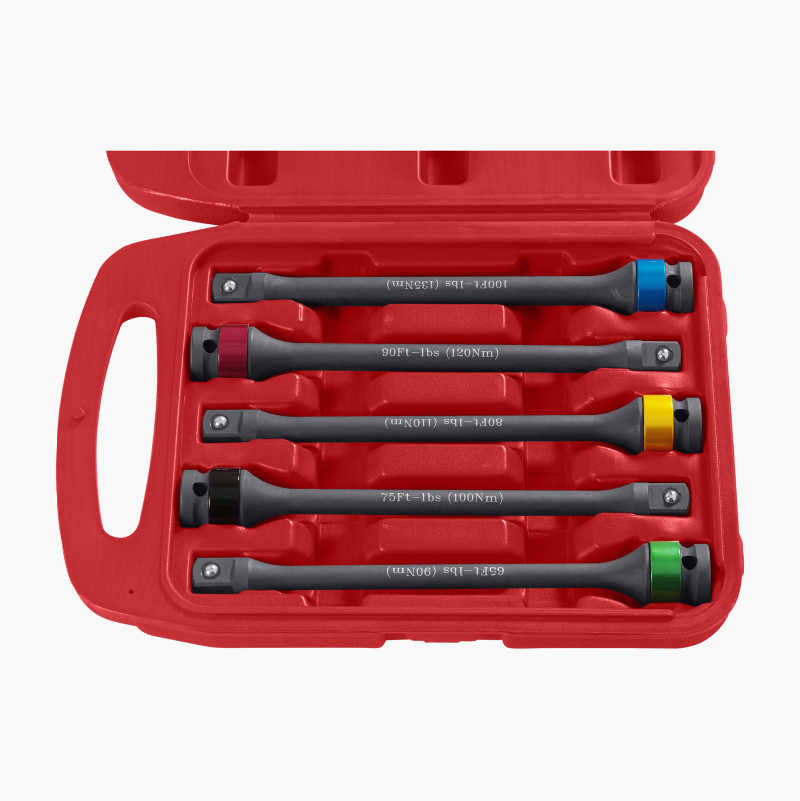

andvänd momentstav till mutterdragaren.biltema har en sats som fungerar bra.
Den där duger gott för lite smådragande.
