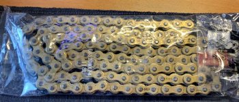

Idag köpte jag en ny kedja hos 24MX (XL MOTO). Så nu har jag en massa länkar framför mig här på bordet, närmare bestämt 118 stycken.
Nej, jag har inte räknat dom, men det ska vara 118 i påsen, om jag inte tappat några på vägen hem. På förpackningen står det också "118L".
Däremot något jag är starkt misstänksam mot är ordet "GOLD", som dom pekar på och visar bild på, som gör att jag bara måste ha den här kedjan, helst kring halsen men nu är den ju till hojen, så ..
Denna kedja kostar 475 kr hos 24MX, och är aningens för lång så jag behöver korta ner den 10 länkar.
Så, vad kan gå fel NU ;)
