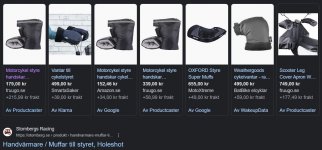

Händerna är största bekymret med att köra på vintern. Jag brukar ta en sväng in till byn och tillbaka på vintrarna med moppen och det går i närmare 100kmh. Det blir en sträcka på runt 6-8km och vanlig täckjacka och byxor funkar bra men det är händerna som säger ifrån, vart lite bättre med såna där fingerskydd i plast som man har på crossar. Men såna här "påsar" är ju helt klart bäst, då kan du nog köra med tunna sommarhandskar på händerna.
    104.2 KB · Visningar: 18
Tack för svaret! Oj jäklar då kör du fort! Men vad för påsar pratar du om?
