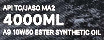

Köpte lite godis åt den på 24MX idag, fyra filter också.

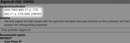

Jag berättade att jag ville ha den billigaste mx-oljan dom hade för att jag tänkte byta lite oftare i början, typ inte belasta motor alltför mycket utan bara skölja ut eventuella partiklar och låta kuggarna slitas in lite först. Så det blev 4 liter av A9 syntetolja av KTM specificerad egenskap.
Vad jag förstår är JASO och MA2 viktigt, samt viskositeten nn/50. Tänker INTE köra i minusgrader med den, ännu.
Hör att det här med olja och intervaller är som religion, logiskt är väl att man byter olja ganska snart första tiden, kanske inte direkt efter " .. EN timme!" utan bara ungefär, och så klart också när motorn är uppvärmd för att oljan ska rinna bäst.
Det finns ju ett litet fönster i motorn som visar hur smutsig oljan är. Varför man säger "första timen" måste väl vara för att där *kan finnas* grövre partiklar från fabriken som man gärna vill ha ur motorn innan man brassar på i SM eller VM. Själv är jag ganska lugn med det där, drar inte på för fullt första tiden, och byter gärna olja lite oftare i början för att vara säker.
