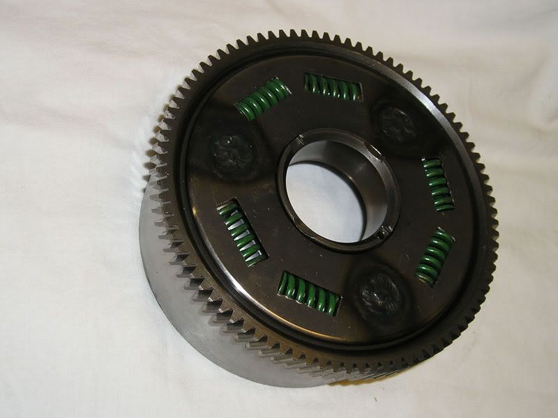

Hej!
Någon som vet var man kan få tag på nitar för att nita om kopplingskorgen till kugghjulet? Jag har en Aprilia RXV med trasig korg. Har hittat en ny i England men nitar finns inte med.
Tipps på någon firma i stockholmstrakten som skulle kunna fixa detta?
Tacksam för tipps!
/Lars
Du kan inte återanvända dom gamla från din korg? Går ju alltid att TIG-svetsa. Fungerar fin-fint.

Hur får jag ut nitarna utan att skada dem? Tänkte borra ur och sedan pressa ut resten. Kan inte se att man kan slipa bort något för att kunna pressa ut och återanvända.
Menar du att göra den fast, så den är idag kan korgen i förhållande till bakre delen röra sig emot gummikuddar.
något som kanske kan hjälpa dig (korgen skulle se ut såhär)
http://www.apriliaforum.com/forums/showthread.php?t=181143

I princip. Man slipar av skallen på nitarna och byter hubben sedan svetsar man ihop det. Spelar ju ingen roll om det är nitat eller svetsat, båda sitter lika stumt. Ryckutjämningen gör man ju inte någon inverkan på.
På min gammel-Suzuki så slits originalplattan sönder av fjädrarna som agerar ryckutjämnare om man inte byter ut plattan och fjädrarna. När man gör detta tar man vinkelslipen (eller liknande) och helt enkelt nöter av skallen på niten. Sen gradar man kanterna på niten och monterar dit nya plattan med nya fjädrar och helt enkelt svetsar ihop den, såhär:
Samma princip / tillvägagångsätt ska gå att tillämpa på din kopplingskorg också.
Man kan använda svarta skruv ( 12-9 kvalite)
som man svarvar till och tigsvetsar enligt ovan
Jag har gjort flertalet Busakorgar så jag kan nog tänka mig göra jobbet
Peter
Dock tappar man i styrka på förbandet genom detta sätt.
Niten sväller på mitten och förhindrar glapp om man nitar korrekt istället.
Man tillverkar nitar om det inte finns korrekta att få tag på, har renoverat en bunt kopplingskorgar till olika märken på så sätt.
