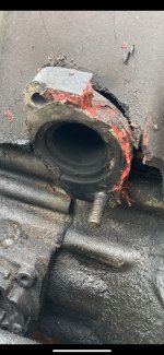

Systersonen har problem med att avgaserna hamnar galet på hans moppe. Jag föreslog att han skulle montera en mässingsring eller kopparring i botten av hålet. Finns det mer kreativa lösningar som inte kostar massor?
För mig verkar det som Pinskuven som suttit i lilla hålet upp till vänster har ryckt gängorna och lossnat helt.
Går det få plats med en mutter bakom det lilla hålet ? Och dra dit avgasröret med en skruv ?
Och så är det dags börja använda 5-56, rostlösare et cetera innan man tar loss saker som sitter och momentnyckel när man spänner saker, systersonen kommer bara bli starkare och ännu lättare vrida sönder mer (som jag :rodnar ).
Gänginsats - Biltema, funkar ok; Timesert - bäst (finns hos Würth)
