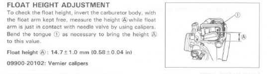

Ska läsa på hur man kolla flottörnivån hur det ska mätas för det hade jag tänkt göra det innan jag monterar ihop det hela. En fråga ändras flottörnivån nånsin om man nu inte medvetet är och ändrar den?

Flottören får inte tynga ner nålen när du mäter. Jag brukar luta bryggan så pass att den inte vilar på nålen.

Då jag läst i boken (har den bara som pdf, måste skriva ut den) fattar jag att man ska mäta flottörhöjden precis då flottören tar i nålen. Flottörhöjden ska vara 22.4 plus minus 1 mm.
