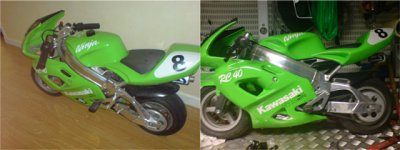

Hej! För ett tag sen så kommer jag över en minimoto sjukt billigt, den var helt ostartad.
På kåporna står det GRC Kawasaki Ninja RC40,
Det är polinimotor på, men mer än så vet jag inte, maxat racing trodde det var en 02a, är det någon som har specen på den?
Kubik, maxfart, nypris, rekommenderad olja (kör med okq8 nu, bra eller dåligt?) osv, hade vart roligt att veta:)
All info ni har uppskattas.
Och finns det nåt bra sätt att laga kåpor på? dom var lite kassa när jag fick den, om det finns någon "kawasakigrön" färg som fäster osv?

Svårt o kunna avgöra på dom bilderna, men är det en riktig Polini så är det nog 4,2 eller 6.2 hästar för den ser ju inte ut att vara vattenkyld heller. Sen beror det också på vad det är för avgassystem på den, där sitter mycket av effekten...tror att du med rätt avgasrör kan få upp den från 6,2 till 8-9 hästar även om det är en luftkyld. Det går att avgöra om det är en 4,2 eller 6,2 genom att kolla hur infästningen av reedpaketet sitter i blockhalvorna...4,2:an sitter mera rakt uppifrån medans 6,2:an är mera lutad bakåt.
Vet ej hur det var på dom hojarna men min grc rsr har ett tresiffrigt nummer på ramen framtill på lagringen till gafflen som kan tala om vad det är för årsmodell, om du har det så kan du nog ta det med maxat racing han vet troligtvis i så fall vad det är för årsmodell o var den är såld.:tummenupp
Japps, tresiffrigt nummer har jag, får mejla honom.
Såhär ser det jag kan fotografera ut, något som hjälper?
Reedpaket och blockhalvor, jag är helt lost, var sitter dom?

Nu är jag bråkig jag vet ...men om du tar kort från andra sidan av motorn så blir det lättare att se från kopplingssidan o rakt in där förgasaren sitter fäst på insuget o in i motorblocket....:tummenupp Den ser ju fin ut för övrigt...Modellen heter Grc Gp tror jag.....
Det är en 6,2a. Den heter GRC RC40 och är alltså en mini (GRC GP är samma fast midi) Årsmodell vettefaen men det kan kvitta eftersom det inte skiljde
något nämnvärt dem emellan. Huvudsaken är att den funkar och är i fint skick!
Men det verkar den vara. :tummenupp
Ser att det sitter en fin tändspole på den. (kallas ducati-grå ellernåtsånt)
Ska väl gå att skrämma upp den till 9hp med ett riktigt avgassystem.
Men glöm inte att bestycka om den!!! Annars håller den inte länge.
Sen kan man fråga sig om det är lönt att lägga de pengarna på den?
Tror en pipa går lös på 2500-3500:-...
Tippar på att en sån hoj står i 6-7000:- om den är riktigt fin.

Ah tack :) jag är nöjd med som den går nu, så jag tror inte det blir nåt nytt avgassystem :).
Vad ska man ha för olja i osv? Nåt speciellt man ska tänka på?
Japp tändspolen är en Ducati, det står Ducati, och numret 666 på den på baksidan, hehe.
Jag köpte den ostartad för 2500 för ett halvår sen så jag antar att jag gjorde ett kap, den har bara stått i en glasmonter innan.
