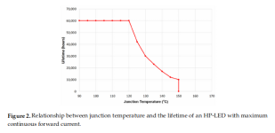

En utmaning med LED-lampor är att dom inte tål speciellt höga temperaturer tex 150C = :död.
Tål en LED att sitta nära / över en tänd strålkastarhalogenlampa på 55 W/60W och vara tänd samtidigt som strålkastarlampan ?
På både SV650S och Sprint RS var parkeringsljuset i eget hölje framtill på hojen, inte i strålkastarhöljena. Så lätt för mig byta parkeringsljusglödlampan fram till LED på SV650S och Sprint RS, ingen temperaturpåverkan från strålkastarlamporna.
På GSX1300R sitter de två parkeringsljuslamporna i samma hölje och snett över halvljuset som alltid är tänt med motorn igång.
Parkeringsljuslamporna är tända samtidigt som halvljuset i Suzukis "originalkoppling".
(Går "enkelt" att lösa genom att koppla (-) på parkeringsljuslamporna till (+) på halvljuslampan. Då "jordas" parkeringsljuslamporna vid parkering genom halvljuslampan och parkeringsljuslamporna är släckta när halvljuslampan är tänd.)
Temperaturkurvan från sidan 4 i länken nedan. Tyvärr är det inte omgivningstemperatur utan LED-junction = Omgivningstemperatur + Temperaturökning pga strömmen genom LEDen.
Här nedan är maximumtemperaturen på LEDn 85 C, dvs LEDn's temp inte omgivningens.
Så är omgivningen 85 C innan LEDn tänds så dör LEDn för den blir ju som tänd varmare än omgivningen. Ett skäl kan vara att LED-drivarna inte klarar mer än 85 C
