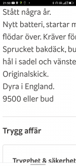

Hej!
Tack för tips.
Ska ta en titt på den i morgon.
Har tydligen inte varit i trafik på en massa år.
