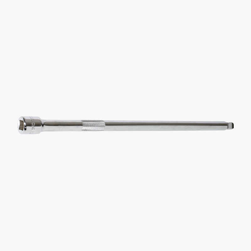

Jag har en momentnyckel som är 1/2" i adaptern där framme.
Jag behöver en förlängare som gör att jag kan ansluta mina små bits och då en T40.
Finns det ens en förlängare som går från 1/2" till det-jag-skall-ha-men-inte-vet-storleken-på?
Eller måste man gå via adapter?
Om man går via adapter med momentnyckel, blir det inte fel värden då iom adaptern är emellan eller kan man skita i det och köra på som vanligt iaf?
Är det en sådan här jag skall ha? Kan man byta ut de bitsen som sitter i hylsorna mot andra?
Jag har en förlängare som följde med i momentnyckellådan men kanske ska köpa denna då den är längre?

Dessa skall dras med 20-25nm. Tänkte ställa in den på 20nm om det ens går förresten...
Asch…det är väl inget?

Ja så får det bli. Kommer ju bara ha bitsen till Vespan och inget annat så de håller nog en evighet.
