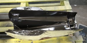

Idag började jag med att slipa klar subframen, sen lackerades den tillsammans med undersidan av tanken och sidokåporna. Färgen är sidenmatt hammarlack.

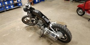

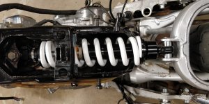

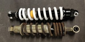

Sen passade jag på att tvätta ramen och byta till nya monoshocken. Distanserna på nya dämparen i aluminium var för korta så min polare svarvade nya. Nu passar dämparen perfekt på Viragon.
Undersidan på tanken:
Sidokåporna:
Ramen tvättad:
Gamla och nya dämparen.
Monterad:
Monterad:

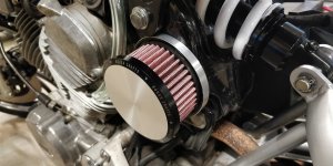

Det har hänt lite sen senaste uppdateringen bl.a då gillade jag inte räfflorna på filtret så dom svarvades ner och kommer senare att bli lackerade. Alla knapparna på styret har kopplats in, hade lite problem med blinkerserna men som tur är så hade jag köpte ett relä för LED, så nu fungerar det som det ska. Tanken är spacklad och slipad men inte helt nöjd än, har lite kvar där att göra.

Filtret svarvat:

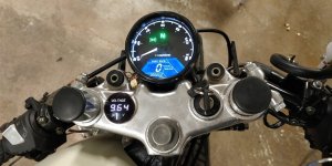

Idag sprayade jag lamphuset med slipgrund, kopplade in nya nyckelhuset och sänkte hastighetsmätaren.
Nu är all el färdigt och fungerar kanon. Valde att montera nyckelhuset i en av dom två hålen till gamla fästet för styret och hade en 12v mätare som jag monterade i andra. Nästa steg är att slipa klart tanken för lackering plus lite smådelar.

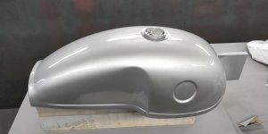

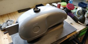

Idag har jag fått tanken lackerad. Blev bra resultat för att bara sprayburk. Efter att den har torkat så kommer jag gå över den med polering och vaxning. Imorgon ska dom sista delarna lackeras.
//Dajjmen
Update Fredag:
Nu har tanken fått stå varmt i en vecka: Iom att den är spraymålad så tar det längre tid för färgen att torka. Så idag våtslipade jag med 2000g för att jämna ut klarlacken för att sen trestegs polera och vaxa. Resultat blev en mycket blankare yta.

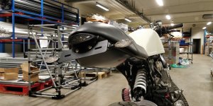

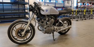

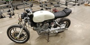

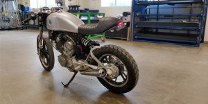

Idag har jag monterat ihop det mesta. Det var en del meck med att få framlampan att få plats iom alla kablar innanför, men det gick. Här kommer två snabba bilder:

Ovanligt lyckat bygge. Riktigt snyggt.:tummenupp
Det enda som egentligen ser lite stökigt ut är kopplingsvajern, men det kanske är svårt att göra något åt.

Riktigt fint .Vilken färg använde du ?

Tack ska du ha. Japp, ska byta alla vajrar och slangar till kortare så att det ser bättre ut :D

Tack :D Det är vanlig silverfärg och klarlack från biltema :P
