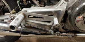

Montering av fotpegs:

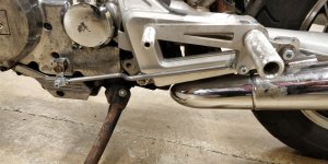

Justerbar länkarm till bakbroms monterat:
Justerbar länkarm till koppling monterad:

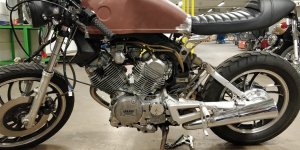

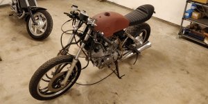

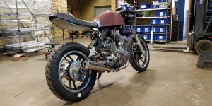

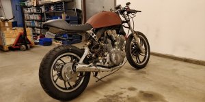

Detta är hur hojen är i nuläget. Hoppas att ni gillar bilderna, jag kommer att uppdatera er allt eftersom bygget fortsätter. Har ni några frågor eller tips så är det bara att höra av er.

Några tankar om bygget, se detta som konstruktiv kritik så ta det på rätt sätt. Vid första anblicken så tänkte jag direkt att det ser ut som att tanken och sadeln inte är på plats, som att tanken "ligger på" ramen och inte går ner över den och det är ett glapp mellan tanken och motorn, sen fortsätter sadeln ut från tanken i samma höjd och vinklar ännu mer upp (kan vara kameran som ljuger här) och ser också ut att sluta långt bak (jag gillar för övrigt inte det avhuggna stuket som många har på sina cafe racers) men med denna höjd skulle det nog vara snyggare med kortare sadel. Dock vet jag inte hur enkelt man kan sänka tanken över ramen och om man måste svetsa om tunneln för att lyckas eller om det räcker att flytta om fästen, måste man svetsa ska man ju ha kunskap eller kontakter för att få till det och få tanken tät.
Nästa tanke är hur håller sadeln för belastning, känns ju ut som att den händer i fria luften och i princip bara är fäst i framkanten med ganska klena stag, med 90 kg jag på hojen efter en väg med Norrbottnisk vägstandard känns det ut som att kunna bli en hel del kraft då man missar den lilla asfaltfläcken att åka på bland tjälskottet, sprickor, gropar och annat elände som 90% av vägen består av. Detta är bara en tanke det är ju möjligt att den är hållbar även om jag tycker det ser klent ut.
Så vad skulle jag göra om det var min hoj? Först skulle jag sänka tanken så mycket det går så den döljer ramen och att de kromade "pluttarna" på höger sida förmodligen luftfiltrena hamnar mot tanken underkant och då kan man kanske också flytta tanken något framåt och ändå ha utrymme kvar för styret, sen skulle jag sänka bakram och sadeln (i och för sig ganska självklart) och kanske även vinkla den lite nedåt i bakkant mot nuvarande vinkel, men det är lite i sånt fall. Sadeln är ju inte helt plan i underkant och detta kan man ju utnyttja för att sänka eller höja bakänden på hojen då man ändå inte kommer att få en spikrak "cafe linje". Sen skulle jag nog staga upp bakramen med ett rör från under sittdelen på sadeln fram till ramen, dels för att förstärka det hela men även för att få känslan av en ram istället för att sadeln hänger i fria luften.
Detta var lite tankar och ta det på rätt sätt, huvudsaken du är nöjd med ditt bygge
Här kommer en bild för lite inspiration, här ligger tanken på det sätt jag menar och även sadeln är mer byggd som en ram.
https://bikebrewers.com/wp-content/uploads/2016/01/XV535-Café-Racer.jpeg
Hej Bosse. Tack för dina tankar och fungeringar, det är bra att folk delar med er då ni kanske har tänkt på saker jag har missat. Ska försöka svara så gott jag kan.
Jo det stämmer att tanken ligger på ramen, för att få ner den yttligade så behövs tanken svetsas om och det är inget jag planerar att göra under "vertion 1" men kan mycket väl tänka mig att göra det
i framtiden för att förfina hojens utseende. Sadlen ska ändras lite där den möter tanken då det idag är en mellanrum där sadlen möter tanken, men det är också bilden som ljuger lite, den går inte så högt upp som
det ser ut, utan linjen under tank och sadel är lite rakare och går upp lite längre ut på subframen, men ja, det är inte 100% enligt Caferacer lagarna men jag kör lite efter mitt tyckte.
Ang belastningen på subframen så försår jag vad du menar men jag har testat att lägga mycket vikt längst ut vid baklampan och den flexar inte det mista, rören till subframen är i 3 mm rörstål så det kommer inte att vara några problem alls.
En del av anledningen av att subframe-fästena sitter så långt in mot tanken är delvis för att så ett snyggt stuk med monoshocken.

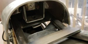

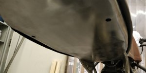

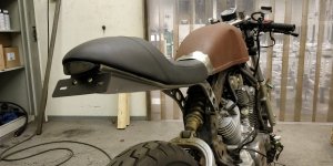

Idag har jag blivit klar med underplåten på subframen. Tanken är att all elektronik ska ligga under sadeln. Imorgon ska jag försöka lösa hur jag ska kunna fästa sadeln i subframen, det finns gängade hål i den som jag tänkte skruva från undersidan på ett så stilrent sätt som möjligt.
Mellanrummet mellan underplåten och ramen innan:
Mellanrummet mellan underplåten och ramen efter:
Monterat dit baklampan och sadeln för att testa så att allt ser bra ut:

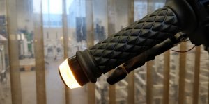

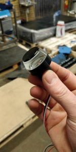

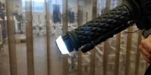

Idag fick jag mina nya framblinkers, blev väldigt nöjd med dom. Dom har orangea LED samt vita, vet inte om det är lagligt att köra med dom vita lysande hela tiden?Har även löst så att jag kan skruva fast sadeln underifrån med hjälp av två hål där skrivarna går in, har beställt gummipluggar som ska sättas dit sen så att det blir så stilrent som möjligt.
Blinkers:
Orange ljus:
Vitt ljus:
Hålen i underkåpan:

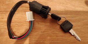

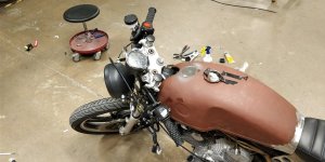

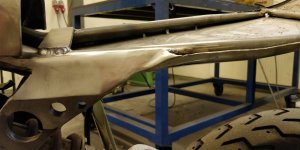

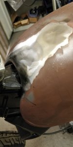

Idag har jag svetsat ett fäste för tanken mot subframen så nu sitter tanken som den ska. Har också ändrat framdelen för att det inte ska vara ett så stort gap där, jag kommer att montera tändningen i den plåten.
Nya tändningen då original var för stor:
Påbörjat att svetsa dit en blockad stav för att få en rund början på plåten:
Här är plåten svetsad och slipad, Kommer att behöva spackla lite för att få det jämt och fint:
U-fästet till tanken:

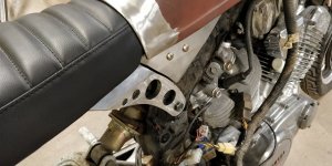

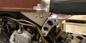

Idag var tanken att jag skulle måla subframen men en polare föreslog att jag skulle montera små kåpor innan subframen för att dölja fästen och kabelstammen. Hann med att spackla lite på subframen så nästa helg blir det slipning och lackering.
Kåpan ena sidan, bockad för att följa linjen på subframen:
Samma på andra sidan:

Behöver du kåporna? Går det inte att dölja kablarna under tanken och rakt in under sadeln utan att dom syns? Tycker det luftiga på dina bilder innan var snyggt. Jag lyckades dölja motsvarande, samma ram men annan tank och bakram iof... Jaja, det blir snyggt även med kåpor, ville bara erbjuda en alternativ lösning. :)
