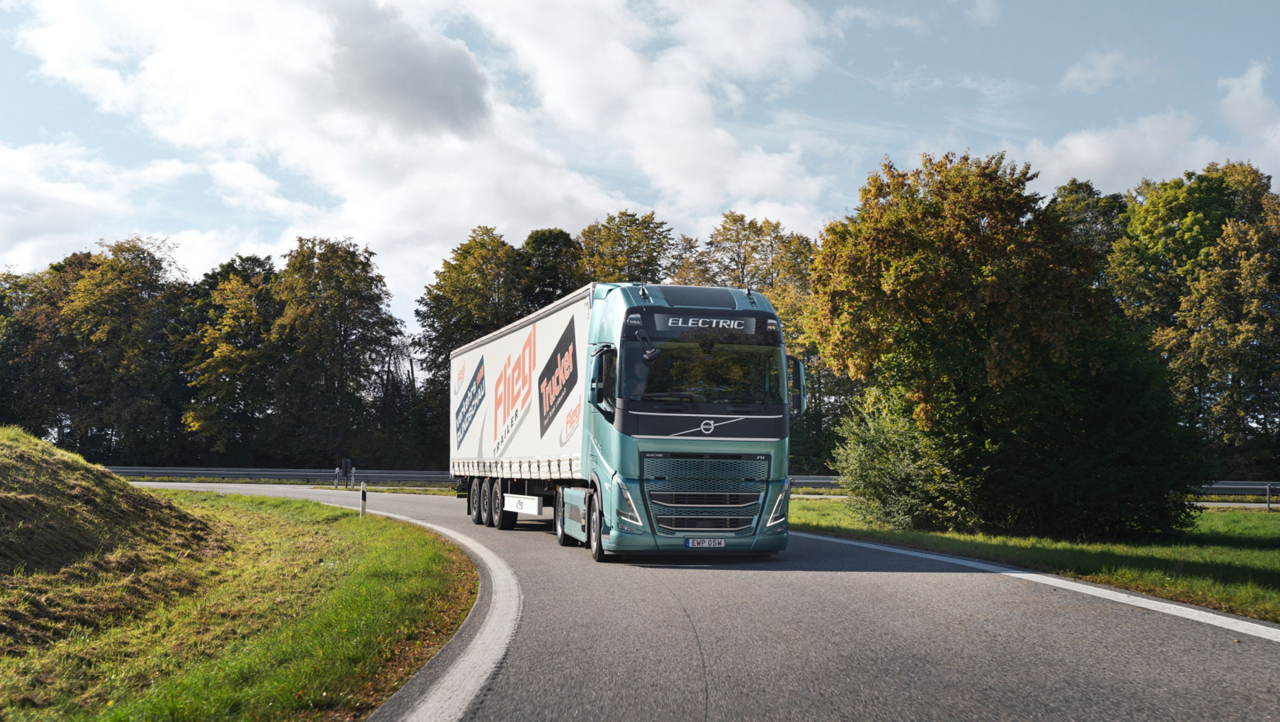

Än så länge har de inte så våldsamt hög batterikapacitet. Ombyggda diesellastbilar med batteripacken där tankarna satt.
Men såklart behövs det kräm om det skall laddas snabbt, minst 500 kW lär behövas, dvs det är motsvarande 2 stall Tesla V3, och de står ofta 20 på samma plats.
Så motsvarande 4 st Tesla V3 matar en Volvo på samma tid som en bil. Helt OK lösning faktiskt.

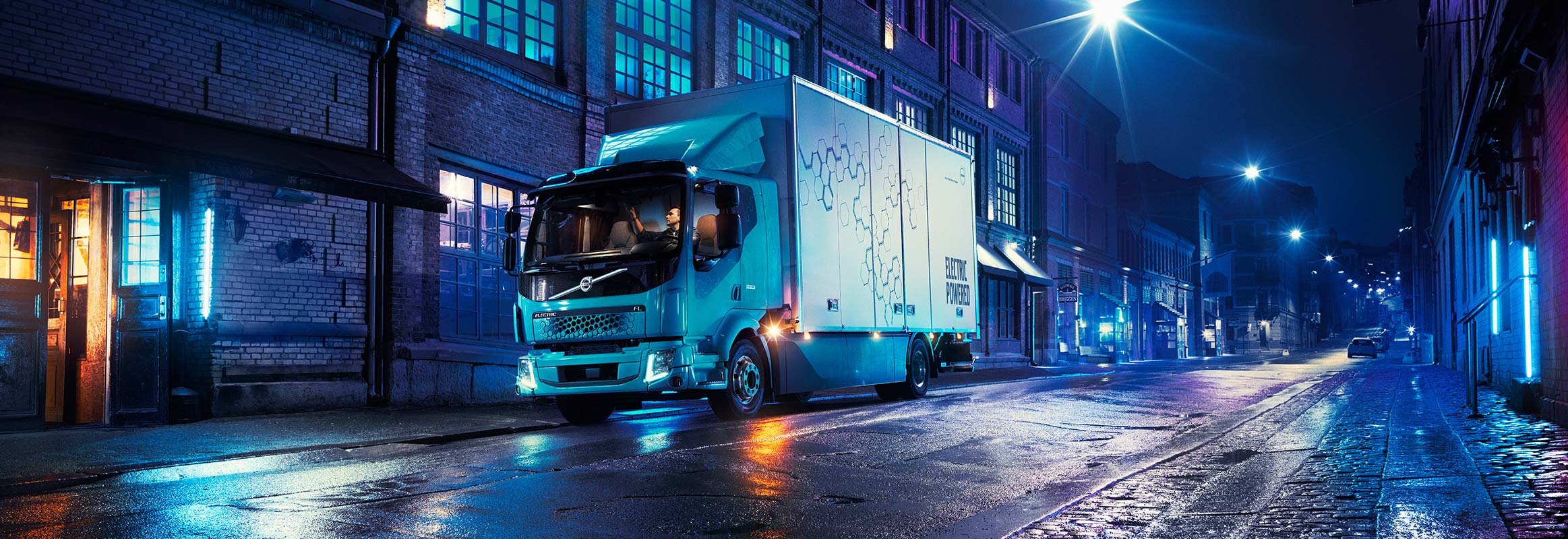

Ja det gör faktiskt det. Tittar man på en av de första, nämligen Volvo FL Electric som kom 2018 så har den 200 kWh batterikapacitet. Räckvidd ca 30 mil i distributionstrafik. Det innebär cirka 6 kW/mil och laddning med 11 kW mellan 16.00 och 07.00 (15 timmar) ger 165 kWh vilket räcker till 82,5% av hela batteriets kapacitet. Laddar man på lunchen får man 176 kWh per dygn bara på en 11kW-laddbox.
Fler frågor om lastbalansering, eller du kanske bara döljer din ärliga nyfikenhet om elfordon i missriktat sarkastiska påståenden?

Fast i din egen länk anges en förbrukning om 1,1kWh/km, alltså i runda slängar 6 gånger så mycket som en personbil och dubbelt så mycket som din beräkning ovan.
Krasst är det nog så att man behöver besvärande höga effekter för laddning för att få till en hållbar lösning med lastbilar och eldrift.
Men i jämförelse med effekterna för industrin i samma sektor är det en sommarbris.

Svaret är att jag tror att Volvos specifikation av förbrukning är närmare än din gissning.
Ska man köra lastbilar på el behöver man väldigt höga effekter för laddning för att få lönsamhet i det hela. Allt annat är tyvärr inte sant.
Därmed inte sagt att det är omöjligt, men det gynnar ingen att försköna siffror.
I samma dokument står deras egen angivelse av räckvidden, det är alltså inte min gissning utan deras uppgift...
