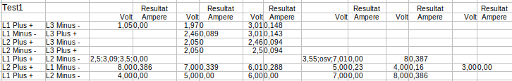

Kopplingsschema.
Reläerna får 12 VDC från LabbaggregatA till vänster när jag trycker till ett kort ögonblick på en Tryckströmbrytare.
Två av de tre ingångarna (L1, L2, L3) på Kraftdelen ansluts LabbaggregatB till höger och spänningen höjs stegvis 1 Volt, tryck på tryckströmbrytaren ett kort ögonblick => ingen reaktion, höj till 1,5 Volt tryck på tryckströmbrytaren ett kort ögonblick => ingen reaktion, bara höja spänningen på Labbaggregat B tills det går en ström till Glödlampan 12V/10W på utgången från likriktarna efter jag släppt tryckströmbrytaren.
Sammanfattning:
Det fodrades ca 3 Volt från LabbaggregatB för öppna en Triac tillsammans med L3 som går direkt till Likriktarna.
Det fodrades 4 till 8 Volt från labbaggregatet för att öppna båda triacarna samtidigt. Anmärkningsvärt den tydliga skillnaden beroende på om Triac1 eller Triac2 är kopplad till Plus på LabbaggregatB
Detaljer i Tabellen.
# 20250604 Efter tyristorn slagit till är spänningen över tyristorn mindre än 2 Volt. Det betyder att med genomsnittsström 0,3 A så måste Gatemotståndet
vara större än 2/0,3 = ~6 Ohm vilket uppfylles av valda 390 Ohm.
Efter klarat av Test 1 som gav resulatet att Kraftdelen funkade, fanns det inspänning och en belastning (12V/10W glödlampan) så räckte det med att Gate och A2 på triacarna förbands ett kort ögonblick för att Triacarna (en eller båda) skulle låsa i öppet läge tills jag bröt inspänningen.

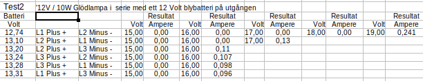

Test 2 blev att göra samma sak med inkopplat batteri.
Givetvis med glödlampa i kretsen för det fanns ju ingen styrning så glödlampan hindrade överladdning.
Resultat: Det fodrades som väntat högre inspänning för ”tända” triacarna 16 – 19 Volt. Inspänningen måste ju vara högre än batterispänningen för det ska gå ström till batteriet.

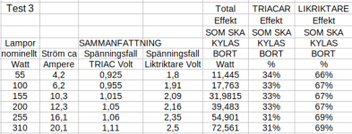

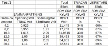

Nu när det verkar som kraftdelen fungerar (triacarna slår till om det finns tillräckligt hög inspänning, en belastning = glödlampan och en kortvarig förbindelse mellan Gate och A2) var det dags testa spänningfallet i triacar och likriktare när det är lite högre ström än vad en 12V/10W lampa behöver. För leverera ström finns ett nätaggregat 13,8 Volt / 20 A och på utgången kopplas två Biltema Offroad H4 55/100 W lampor in i steg.
Teoretiskt skulle dom här kunna dra vid 13,5 Volt ca 310/13,5=~23A men spänningen blir ju lägre pga spänningsfallet i Kraftdelen.
Så steg ETT var att mäta strömmen genom lamporna vid spänningar i området 7-11 volt. Så att jag sedan under steg TVÅ från spänningen före lamporna kan se hur stor strömmen blev.
Steg TVÅ var att koppla in lamporna 55W först, ansluta nätaggregat till L2 och L3,, kort tryck på Tryckströmbrytaren för ”tända” triacen mäta spänning före kraftdel och efter kraftdel / före lampa.
Sedan göra om samma sak med nätaggregatet anslutet till L1 och L3, igen med L1 och L2.
Osv dvs först ”55” W lampa inkopplad, sedan ”100W” lampa inkopplad, sedan ”155W” lampor, sedan ”200W” lampor, sedan ”255W” lampor och ”310 W” lampor. Effekten tex ”310 W” är enbart märkeffekt, på grund av lägre spänning än nominell så var ju Effekten lägre. Vid testet med ”310 W” lampor var spänning med inkoppling L1 och L2 före lamporna 8,99 Volt, vid inkoppling L1 och L3 10,04 Volt och vid inkoppling L2 och L3 10,13 Volt (vilket kan bero på att när lamporna var i drift blev de varma, motståndet ökades, strömmen minskade och då steg spänningen över lampan pga lägre spänningsfall i kraftdelen vid lägre ström. Genom att mäta dels med båda triacarna inkopplade L1 och L2, dels med bara en Triac L1 och L3 gick det sedan att beräkna hur stor del av spänningsfallet som låg över Triac och hur stor del som låg över Likriktare.
Resultatet blev att ca 1/3 av förlusterna är i triacar, 2/3 i likriktare.
Det går alltså minska effekten att kyla bort med 1/3 om man flyttar styrningen av batterispänningen efter effektbehov från två triacar före likriktaren till tre tyristorer i själva likriktningen. Men för det behövs en ny kraftdel. Ett nytt project.
