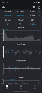

Jag använder Calimoto-appen, tycker den är trevlig till mycket. Den loggar dessutom acceleration - broms - lutningsvinkel, med tillhörande karta. Hur bra eller rätt siffrorna är har jag ingen aning om däremot. Och jag tror att man måste ha premium-abb för att det ska visas, men det är inga astronomiska siffror om man vill prova lite!
Moderna motorcyklar har ju en 6-axlig IMU för att sköta alla "anti-system". Kan man på något sätt få ut den informationen? Till bilar finns ju uppsjöar av prylar för att få ut givarnas värden.
Jag använder också Calimoto, men når inte mer än 24° så den fungerar antagligen inte...eller...
