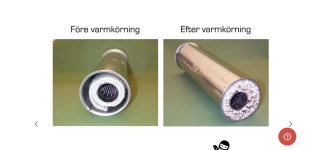

Om du vill ha något som både håller länge och dämpar bra, testa Acousta-Fil. En matta som är lättpackad, bara rulla runt inneröret ett par varv. Sen expanderar det av värmen och fyller ut hela ljuddämparen.
Jag har använt Aqousta-fil till min SSie.
Köpte från England före Brexit.
Fick mäta längd och diametrar i ljuddämparen och fick massor med ullmatta och en lapp där det stod att allt skulle in.
Tips från kompis och nätet var att linda hårt, säkra med fisklina eller maskeringstejp för att få ihop det. Jag använde fisklina på ena dämparen och lite tejp på den andra.
Vid uppstart var det först marginell dämpning men sedan hördes det när först fisklinan och sedan tejpen släppte av värmen, allt vasst oljud försvann och bara ett lagom muller hörs nu.
