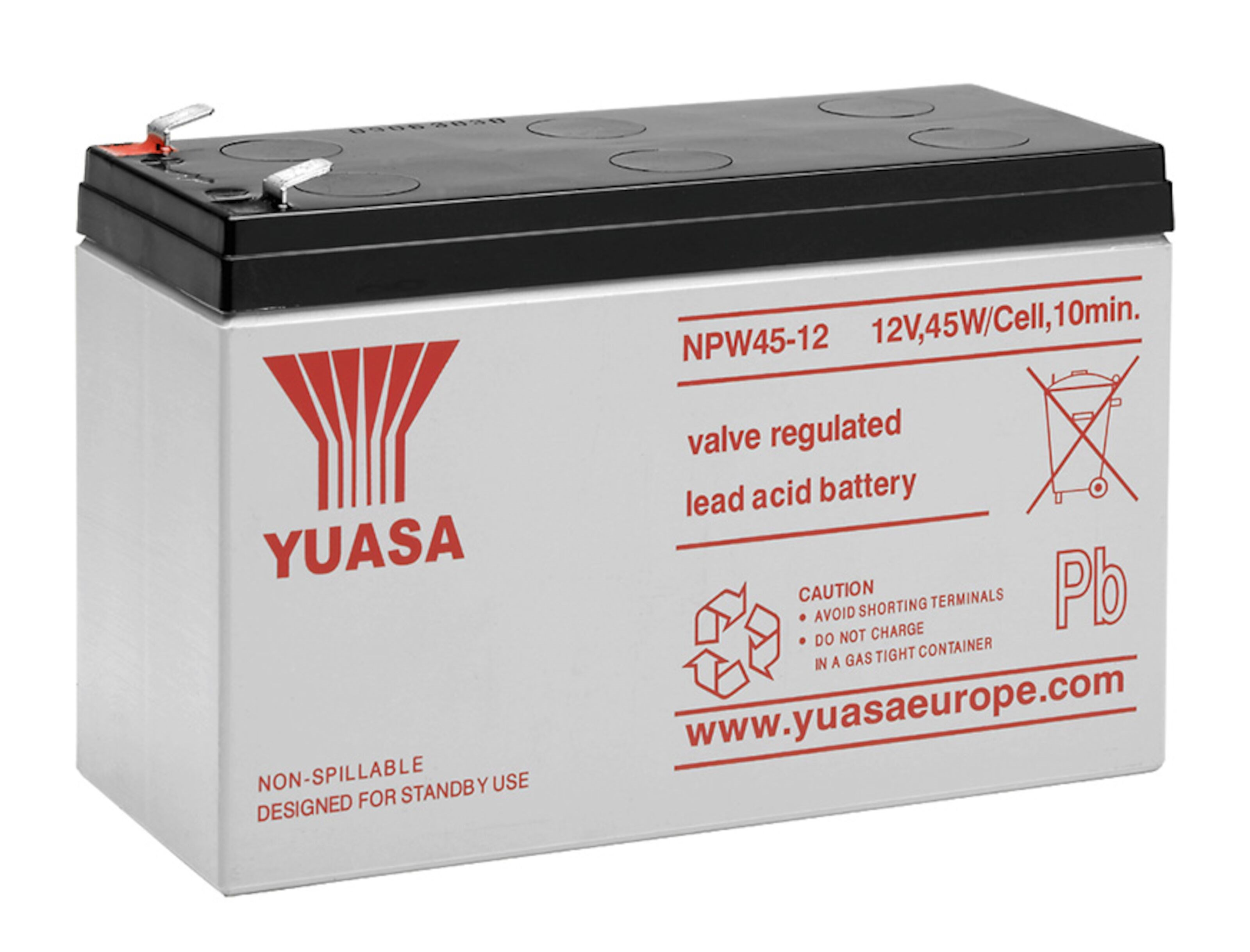

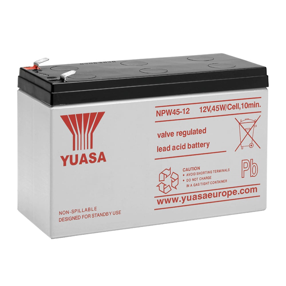

Inget bevis men man kan ju läsa Batteritillverkarnas rekommendationer.
"Long life on float standby"
2,275 V per cell blir med 6 celler 13,65 Volt.
På annan sida från Yuasa var det 13,65 Volt angivet med +-1% dvs från 13,51 Volt till 13,79 Volt
Samt att det här är vid +20C. Med sedvanlig korrektion för temperaturen ca -0,003 V / grad och cell, dvs för 6 celler - 0,018 Volt/grad.
Dvs vid +10C ska spänningen ligga på ca 13,65 Volt + 0,18 Volt = 13,83 Volt (+-1%) Inget jag brytt mig om i vårt källarvarmgarage som aldrig går under +5C på vintern.
Den stora fördelen ligger i att batteriet inte laddas ur med Float charge
varken på grund av batteriets självurladdning
eller
för hojen drar lite ström från batteriet när hojen står i garget, på en BMW R1200 ca 12 mA. På BMW'n från 2016 var originalbatteriet slut 2020 trotts att den stått med en Ctek Zafir 45 i garaget. En Ctek som på slutet laddade batteriet var 90 sekund. Dvs laddnning till ca 14,3 Volt med ca 1A, följt av urladdning ner till ca 12,85 Volt och så en ny laddning. Och batteriet har bara ett antal "cykler" innan batteriet är slut. Och batteriet var slut 2020.
Att jämföra med batteriet i GSX1300R som alltid står på Float charge i garaget. Inga cykler.
Det är nu 15 år gammalt, still going strong.
Och det 15 år och still going strong klarar säkert också ett välskött Litiumbatteri från en kvalitetstillverkare.
Finns under Support Datablad här
