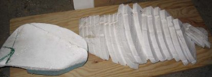

Hej!
Jag har byggt tank och sadel i frigolit. Lagt på ett tunt lager väv med epoxi, slipade sedan ur frigoliten (nästan allt), sedan ett lager på insidan -> stabilt till max. Spackel och färg sedan klart...Året efter tyckte jag att tanken blev för smal så därför har jag nu börjat om (om..om igen..). Funderat mycket på hur man ska få det symetriskt, det slutade med att jag skapade ena sidan i frigolit och sedan har jag sågat upp tanken i små skivor. Dessa ska sedan ritas upp på ny frigolit så att jag får både höger och vänster sida av tanken. Innan hade jag en tankdummy under glasfiberväven men nu tror jag att jag ska knacka en tank i plåt (håller på lite med silver på fritiden). Den ny frigolit tanken ska användas som mall för de olika plåtbitarna som ska göras. Allt tar lååång tid...(fru, barn och hus tar också lite tid)

snyggt jobbat :tummenupp
din arbetsmetod är mycket enkel och ger snabbt resultat.
rapidprototyping, min branch ju,,
skapa en tråd om ditt bygge, många som missar här inne..
:tummenupp
