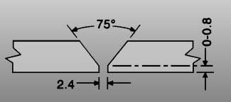

Ok, min tumme är mer mitt i handen än vad jag trodde. Jag kör på det andra alternativet och undrar vad v-fog är för nåt? :näsblod
Du får med en V form på den skadade kåp bitarna den bästa fäste/resultat på lim/svets jobbet.
som det låter, du slipar plasterna så att det blir som ett v när du sätter dom mot varandra, detta för att få sån stor anliggningsyta som möjligt mellan plasterna.
v-foga lär du göra när du skall svetsa oxå, men jag bifogar en liten bild oxå.
