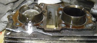

Då har man skruvat ner topp och cylinder:
1,2. Först så var det ett stadigt hål i blocket. Vevstaken hade gått av mitt på när klven skar och fortsatte sina 10000-0 varv genom att slå sönder blocket runt om.
3. Visar hur vevstaken har lekt med cylinderfodret. :tungan
4. Här syns den fast skurna vänster kolven och toppen av vevstaken... hyffsat ordentligt fast satt...
5. Det visade sig att höger kolv hade gått illa åt den med på samma gång... Hela flisor av den saknades och kolvringarna var fast svetsade med kolven...
6. Visar reporna i högra cylindern.
Jag låter kolven sitta kvar i cylindern som ett minne, har redan ett skuret DT vevparti som prydnad i bokhyllan bakom mig här... :D
    50.6 KB · Visningar: 58

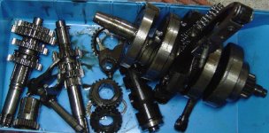

Nu har jag delat på blocket, så lite mer bilder på skadegörelsen kommer nedan:
1. Paj vevstake, men annars hel och komplett samling honda inälvor!
    60.7 KB · Visningar: 47
