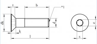

Infästningarna passar såklart inte min hoj, utan måste tillverka en fästplatta.
Har varit i kontakt med ett par plåtslageri, men antingen så kan de inte (antagligen på grund av att de inte har materialet) eller så vill de inte fixa det. Därför hoppas jag såklart någon deltagare i detta eminenta forum kan bistå med hjälp!
Antingen var jag kan få det fixat, eller bara aluminiumplåten, eller kanske till och med även resten: Två försänkta M6-hål, två M6-hål med gängning, två M6x30-skruvar där toppen är kapad och två distanser (ytterdiameter 12 mm, innerdiameter 6,1 mm och längd 6 mm)! Försänkningen ska ha måtten dk=12 mm och k=3,3 mm (se bifogad bild). :)
Viktigast är dock att få tag på aliminiumplåten, 92 x 105 mm och 6 mm tjock. Resten kan jag i värsta fall fixa själv.
Måtten är enligt bifogade bilder. Och på bilden är måttet fel på distanserna, som istället ska vara som ovan.

Ritningen är hämtad härifrån.
