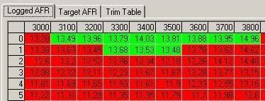

Grejen är den att jag skriver på ett "diagnostik" / loggprogram till wbO2'an
som i princip presenterar ett kalkylblad med loggade värden (TPS/RPM/AFR), nästa blad ställer du in din target AFR och nästa ger dig trim i procent, som sedan kan sparas i ett PCIII kombatibelt format.
Själva loggdelen fungerar finfint, det jag inte hunnit testa är hur bra trim-beräkningen fungerar, men det kommer :tummenupp
Så, till själva frågan... i vilken utsträckning tror ni att man behöver ta hänsyn till ev. reaktionstid i lambdasensorn och avgashastigheter.
Läste någonstans att medelhastigheten låg på ~350ft / sekund, nu har jag ingen som hels aning om vad detta var för motor eller om det var ett generellt antagande, men om man för skojs skull använder den siffran så innebär det att avgashastigheten ligger på runt 1.1m/10ms (10ms är den snabbaste frekvensen man kan logga med wbO2), så att bry sig i dessa detaljer verkar en smula overkill :va.
Dom gröna fälten är där man har 100 värden eller fler loggade.
/Magnus

Jag tycker du ska skippa reaktionstid helt och hållet. Den borde ligga på användaren. Kan man ha 7-10 sekunder fördröjning med en EGA så kan man leva med detta också. Dessutom vet du inte hur folk kommer mäta. Vissa stoppar i burken. Andra kör med sensor i kröken. Det finns även dem som routar avgaser vid sidan om. Fortsätt med resten i stället. :tummenupp
Vitsen med fördrjöjningen är ju så att man inte binder ett lambdavärde till fel TPS/RPM position, men det känns ändå som om man kan göra mer skada än nytta med en sådan grej... Tanken var att det skulle vara justerbart just för att folk skulle kunna kompencera efter monteringen.
Fast om nu 350ft/s stämmer så skulle varje steg innebära en kompencering med 1m, och jag har svårt att tänka mig att någon skulle montera sensorn mer än 2m bort och gjorde man det så inte skulle då jag vilja mappa efter dom resultaten.
Aja... skiter nog i det i ett första skede.
Ett litet förtydligande, trimdelen finns och fungerar även den, och resultatet ser "logiskt" ut, men jag har inte haft möjlighet att utvärdera hur väl det fungerar i praktiken.
