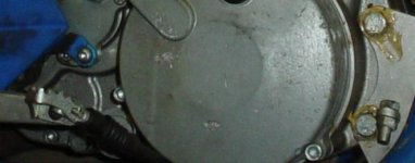

Fattar inte heller ett smack.. vad har wiren för funktion? Bilden jag menade var den här:

Wiren stoppar pedalen från att komma upp längre än vad du vill...
Sorry om bilden var svårtolkad. Förstorade en del av en bild jag redan hade av hojen...
Daniel...
