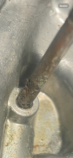

Efter lite slip så ser det bättre ut men verkar finnas pitting som kanske måste borras lite lite försiktigtIMG_4163.jpeg

Efter lite slip så ser det bättre ut men verkar finnas pitting som kanske måste borras lite lite försiktigtView attachment 524237

Ok så jag började undra varför inga mekaniska insatser ändrade droppandet, det brukar ju iaf bli skillnad, tänkte i andra banor tittade mer noggrant och ser att stigarröret(?) har rosthål och där rinner ju bensinen ut.
Aldrig varit med om tidigare trots otaliga gamla hojar som inte gått på 10-30 år.
Tätade röret med kemisk metall och nu verkar det vara droppfritt, håller tummarna
