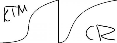

Haha ;D Jo, jag har kört en 125 med avgassystem för högre effekt, den var död på riktigt under kicken... Som cross funkar det ju, men jag tycker det är knepigt på asfalten!
380 vs CR500 så är ju 500 som en fyrtaktare i karaktären :tummenupp
Har provat en ktm 125-01 med trimcylinder,VHM topp och effektavgassystem och den hojjen hade verkligen en kick på högre varv och död på lägre.
Skulle också vilja prova en 380,ingen som vill bytlåna? :tungan
