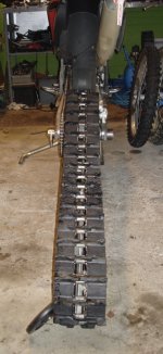

alltså hur får mattan plats igenom den svingenkapa en massa? hur blir de med så smal matta
Kanske lägger han mattan bakåt ?
Mattan kommer att sågas av tillen bredd av 160mm bredare än så får inte plats i svingen,,,längden på mattan är 3070mm så den kommer att "vända" ca 700- 800mm bakom hjulaxelnKanske lägger han mattan bakåt ?

Det är nog det här som är förebilden www.snoxcycle.comKan det vara nåt åt detta hållet eller? Verkar inte riktigt så ändå, då mannen har satt ett stort och centralt placerat "drivhjul" mitt i svingen.

JajjomänsanDet är nog det här som är förebilden www.snoxcycle.com
