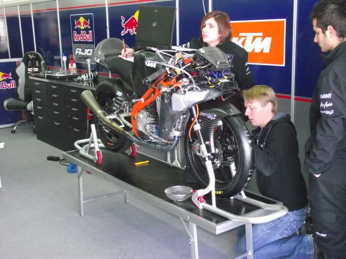

KTM M32 har 80mm kortare hjulbas än Kalex-KTM och är 25mm lägre. Den är väldigt liten! Åt Danny Kent håller man nu på med att göra större kuts för han ska få plats.
På KTM M32 har man full elektronik med launch-control och TC osv.

KTM kommer tillverka en enklare version än sin Moto3 som man från nästa år komer ha i Red Bull Cup:en. Den modellen kanske kan bli en som dom säljer.
