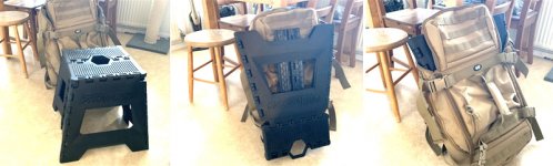

Och så den här fällbara hoj-pallen som jag ska ha med mig till träningarna på Tuvängen, tänkte den kunde få plats i min stora millitärryggsäck som jag kommer att kånka halva min verkstad i till träningarna. Jag har dessvärre ingen skåpbil som dom etablerade motoristerna har.

Testade ifall det gick att transportera min fällbara hojpall i min amerikanska militärryggsäck, och det går rätt så bra. Jag inte helt stänga dragkedjan men det gör inget så länge jag säkrar den med remmarna. Mer saker får plats, som en hylsnyckelsats, mejsel+bitssats, en borste eller två, m.m.
Tänk att pallen pallar 250 kg, fantastiskt.

Varför ska du släpa med dig en pall när du ska åka och träna? Sidostödet funkar utmärkt.
