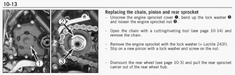

Är det enkelt att byta till 16-drev själv och kan jag göra det utan att behöva ta isär kedjan? Ser ut som att man bör kunna slacka på kedjan och lossa drevet och byta. Nåt annat att tänka på?
    40.8 KB · Visningar: 155
Japp det är enkelt och det går bra att bara slacka kedjan! :tummenupp
/Freddan
Det är den som sitter ivägen för drevet vid 3:an i bilden va? Knepigt eller bara att lossa och inte leka med kopplingen under tiden? Vad är det för nyckel till muttern som håller drevet (finns med i verktygskitet)?
/1000 frågor
MEN, man måste ju faktiskt ta bort slavcylindern till kopplingen åxå.
