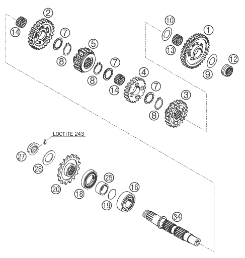

Muttern till framdrevet #27. Går det att ta valfri mutter på biltema och ersätta? Packningen likaså?
Nja, tror det blir svårt. Låsbrickan är rillad och ska på utgående axel. Sen ska muttern passa på brickan(har för mig att det var någon "special" bricka).
Men iofs har jag ingen stenkoll på biltemas sortiment =)
Den är väl gjort i lättmetall också? Orginal-muttern alltså. Skulle köpte en orginal om jag var du peternorth
Nej det kan du inte!! Den är "felgängad"!!!!
Vill du verkligen spara in den kronan på en mutter som är så pass viktig?![]()
Att man ska behöva åka 20 mil för en mutter gör att man söker sig till andra alternativ. KTM är verkligen pest när man inte sitter på sadeln.
Möjligt..nu när vi är och diskuterar denna del av hojen så har jag ett problem..Var ute och körde idag och plöjde landsväg i max 130km/h, 2-3mil. Sen svängde jag in till en polare och när jag stannade så kände jag en härlig oljedoft.. Vid framdrevet hade det rent ut sagt sprutat olja åt alla håll och kanter. Har inte hunnit skruva men jag gissar på packboxen? Vad säger ni?
