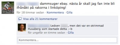

Flera som tävlar bantar ned sina Husor under 600cc för att få mindre roterande massa och de som kört mot Husorna på storbana jagar trimdelar veckan därpå.
Ändå körde jag om dig flera gånger på rakan i Linköping, med en Honda 450.. ;)
Tack för alla bra svar =) tror jag fått svar på den mesta och kommer att satsa på en husaberg 650 (sidofråga: vad händer om polisen stannar en ifall man har en skattad/försäkrad mc men obesiktad)?
Haha, det är faktiskt sant. Jag hade grymma problem med fästet både fram- och baktill i den hala kurvan ut på start-/målrakan. Gjorde t o m en duktig highsider på femman när jag trodde jag åkte på rakan, så pass att jag tappade fotpinnarna och flög ur sadeln och då går det ju fort. Jag tror du hade en helt annan fart ut på rakan, eller hur? Det var håriga ombromsningar och mycket mod när du dök in i chikanen i a f och du gjorde det galant - imponerande! Men vem var först när hela hela rakan var slut och vi vände in på gruset? Haha, ja det var riktigt kul och snygg racing vi bjöd på där vi turvisades. Något att minnas i höstmörkret.
