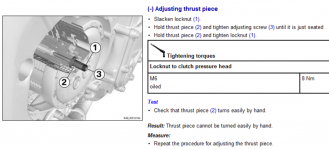

Denna "thrust piece" som drar i sär kopplingen går att justera med hjälp av (2).
Funderar på om det kan vara så att denna justering är felaktig.
Tyvärr hittar jag inga mer detaljerade justeringsinstruktioner i servicemanualen.
Min tanke är denna; om man justerar denna "thrust piece" så den blir längre, undviker jag det slack jag har varmkört, utan att få en överspänd vajer och för kort slaglängd i handtaget när hojen är varm.
Hittade denna fina paintillustration online. I mitt fall tänker jag att det grå i bilden växer, så att det blir ett alldeles för stort spel.
Vad tro ni, är jag ute och cyklar nu?
Här är två bilder på hur denna thrust piece ser ut.
Den justeringen är till för att undvika ändlägena där kopplingen slirar konstant trots slackad vajer eller det andra ändläget där kopplingen driver trots fullt indragen koppling. Jag har aldrig behövt justera den trots att jag kört slut på lameller och sedan satt i nya.
Ja, mitt problem är ju att varmkört, så driver kopplingen trots fullt indraget handtag. Likväl som att något är fel och sväller för mycket, kan det ju vara så att justeringen är fel i denna ände.
